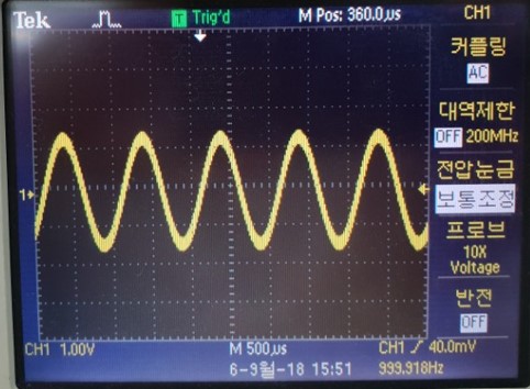

在测试期间、通过设计 TPA2029、输出波形出现问题。
 1、只有在按以下方式进行测量时、才使用半波测量波形。
输入电压:5V
EVM 套件 JP1打开
输入源:PC 音频和信号分析器(1kHz 正弦波)
输出负载:8 Ω
输出波形
其他公司具有相同条件输出波形的 IC
TPA2029 EVM 套件中也确认了这种现象。
我想知道原因。
2.输出+/-测量结果在 THD + N = 1%、VDD = 5V、RL = 8Ω Ω 的条件下、数据表应具有1.4W 输出。
  但是、在最大值下测量的功率为0.98W。
您能否检查问题是什么?
谢谢。
    您好、Chun、
    也许您在测量时出现了错误。 您可以参阅以下应用报告: 《音频功率放大器性能测量指南 》、以了解如何执行音频测量。
    请告诉我您的意见。
    Jos é Luis Figueroa
    音频应用工程师

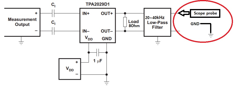

    尊敬的 Jose:
    感谢您的回答。
    有一个问题。
    我们使用了具有 LC 滤波器的 LPF、如下所示。
    在您发送的文档的测试配置中、我看到 RC 滤波器已配置和测试。
    继续上述测试是否正确?
    您好、Chun、
    适合放置一个低通 LC 滤波器、以满足严格的电磁干扰(EMI)要求。 但有必要使用 RC 滤波器在 D 类放大器上执行测量。
    如果需要、您可以向我发送原理图来分析滤波器、这将非常有用。
    Jos é Luis Figueroa
    音频应用工程师
