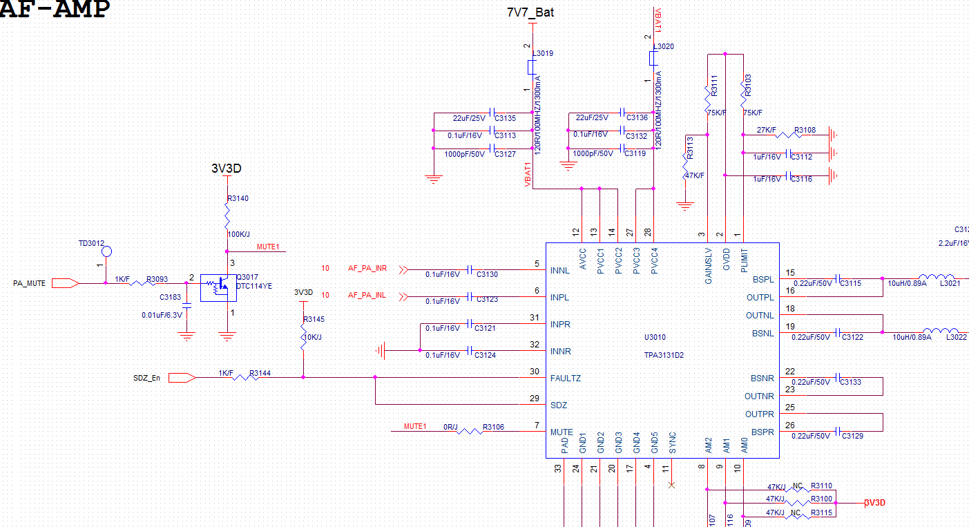

您是否会帮助您进行远程信息审查?  此外、我还想确认以下事项:
1.自动故障关断和静音控制的配置是否正确?
2. FaultZ 开漏输出吗?

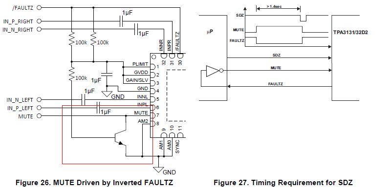

图2中1.4秒的含义是什么? 这是否意味着当器件检测到短路电流并且 SDZ 直接与 FaultZ 相连时 ,FaultZ 输出低信号。 器件需要超过1.4秒才能关断?
4.是否有抑制噼啪声的特殊设计?

    通常、我们建议客户使用大于100uF 的大容量电容进行 PVCC 去耦、以在电源上实现低纹波。 对于这个应用、输出功率看起来非常低、22uF 看起来还可以-但是更大、更好。 确保输出滤波器中的电感器 L3031/L3032具有足够的额定电流来保持最大输出电流。 在图片中的电感器后面看不到0.68uF 电容器、请确保在您的 SCH 中不会错过它。
    FaultZ 是开漏引脚。
    在 SCH 中、SDZ 连接到 FAULTZ 引脚。 那么您无需考虑1.4s 要求。
    上电和断电期间的噼啪噪声通常由输入电路中的不平衡引起。 请确保差分输入上的输入电路完全匹配。
