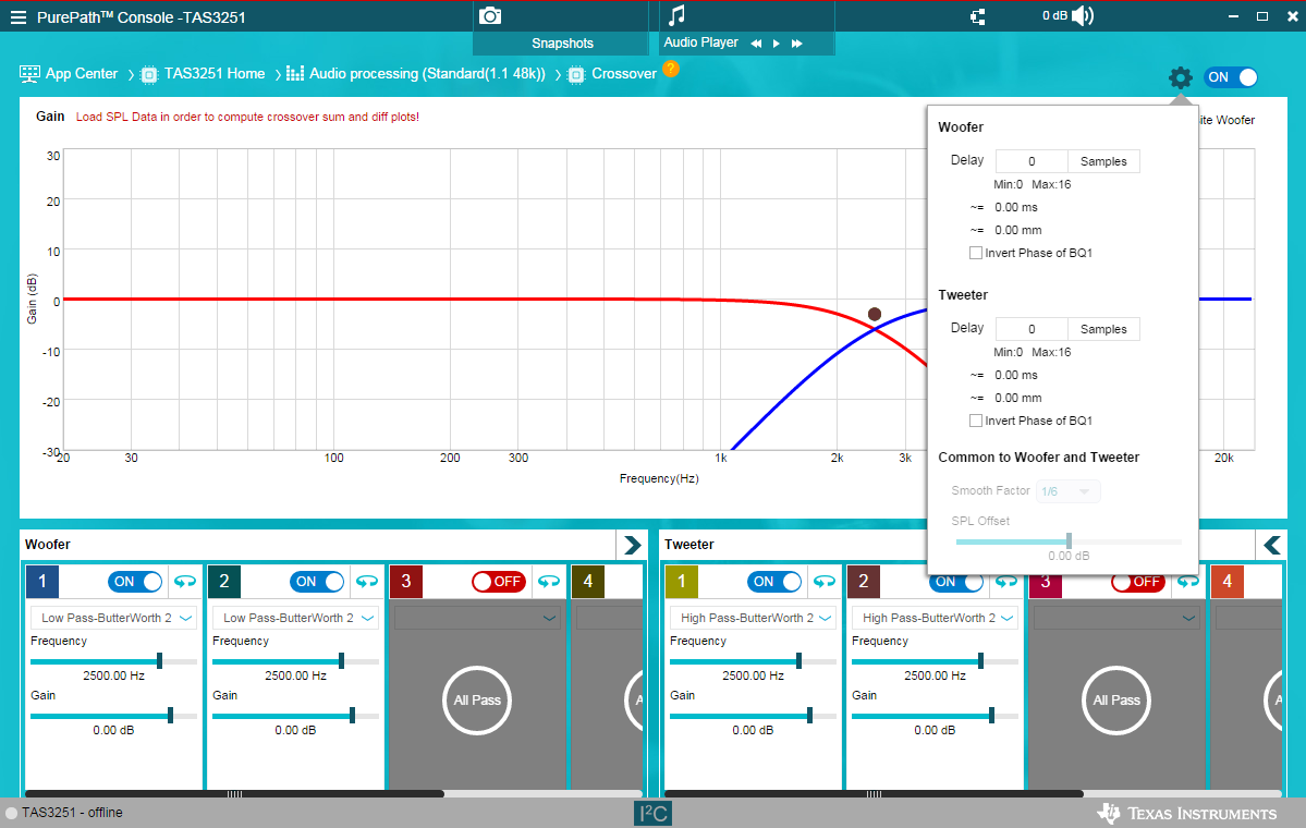

我看一下有源扬声器1.1配置以及低音扬声器和高音扬声器。 在 TAS3251数据表中、我没有看到 DSP 选项在一个通道上延迟采样。 这是 SLAU577A 中描述 的一个选项、它使用 TAS5754/6M 和 PCM5242 HybridFlow 处理器(修订版 A)
第7.6节对此进行了说明:
HybridFlow 3提供与通道 A 串联的延迟选择。由于与 PBE 和 DBE 处理相关的延迟、因此可将通道 A 与通道 B 进行时间对准。通道 A 最多可延迟16个样本。
TAS3251是否具有此功能?
JMF
    您好 JMF、
    在1.1流程中、转到交叉页面、然后单击右上角的 cog。 此菜单将显示高音扬声器或低音扬声器通道的延迟样本以及反转。
    Justin
    谢谢 Justin、
    看起来不错! 即使数据表中没有记录。
