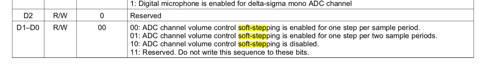

我们想确切地知道软步进函数。
P0/R81[D1-D0]设置与 P1/R47[D6–D0]、P0/R82[D6–D4]和 P0/R83[D6–D0]相关。
 P0/63[D1-D0]设置是否与 P0/65[D7–D0]、P1/36[D6–D0]和 P1/37[D6–D0]相关?

    Matsumoto-San、
    软步进功能可实现更渐进的音量控制、而无需用户手动执行此操作、
    ADC 侧和 DAC 侧有不同的软步进控制。  请参阅以下 ADC 设置:
    默认设置是在每个采样周期减少1步。  对于更渐进的变化、每2个采样周期一个步长是另一个选项。
    当然、用户也可以将其关闭。
    DAC 软步进控制还将控制耳机和 D 类步进。
