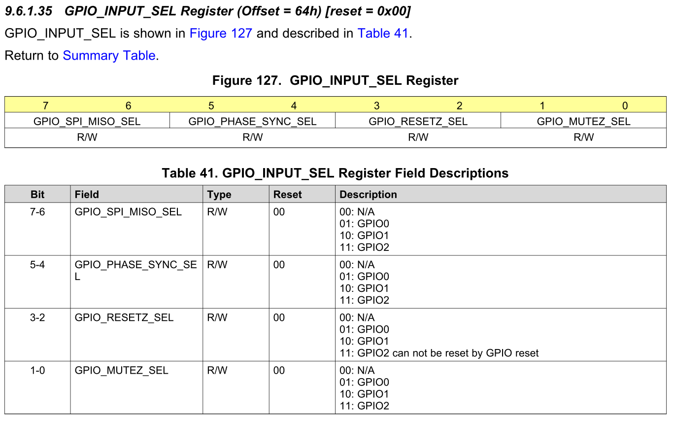

如果使用 GPIO 端口作为 GPIO_MUTEZ_SEL 的输入端口,您能否告诉我如何使用 GPIO_MUTEZ_SEL 和该功能?

    我知道通过设置以下过程可以使用静音功能。
    W 98 00 00 #书籍0
    w 98 7f 00 # page 0
    W 98 60 00 #GPIO0作为输入
    W 98 64 01 #GPIO 0作为 MUTE 引脚  (请参阅数据表的第64页)
