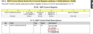

当客户使用 TAS6424时、他们使用 TDM 信号。 将 MCLK 从12.288MHz 更改为24.576MHz 后、没有声音。
根据数据表、我认为 FSYNC、MCLK 和 SCLK 的比率不符合以下要求:
此时、除了将 SAP 寄存器中的 FSYNC 频率修改为96kHz、我们还需要做什么?
应如何配置256xF?

    这是 TDM4还是 TDM8?  在 TDM 模式下、MCLK 和 SCLK 可连接在一起。  源必须为位宽、槽数和 FS 提供正确的比率。  如果 MCLK、SCLK、FSYNC 和 TDM (SDIN)设置正确、TAS6424将自动调整。  如果比率不正确、器件将无法正确解码。
    如果您需要更多帮助、请发送有关数字时钟、插槽、位宽以及其他有用的信息。
    Gregg Scott
    您好、Gregg、
    它是 TDM8。
    SoC 根据48K 采样输出,可以正常发出声音:48K (FS)*8插槽*32位=12.288M (MCLK+SCLK)
    由于特殊原因、需要将其更改为:48K (FS)* 16个插槽* 32位= 24.576M (MCLK+SCLK)、测试为静音模式。

    外部功率放大器为 TDM16、时隙为16、时钟频率为24.576kHz。 从理论角度来看、我的想法是、他们是否应该将内置功率放大器的采样格式修改为 MCU/DSP 侧16位中的8位时隙、然后 TAS6424-Q1将自动调整频率。
    您好 Gregg,
    最新进展:
    我建议客户将 SDIN 采样格式从 TDM8更改为 TDM16、前8个时隙是音频数据、后8个时隙填充为0。 测试结果没有声音。
    TAS6424-Q1是否需要配置相关寄存器?
    你好、Alan
      非常抱歉、TAS6424器件似乎不支持 TDM16输入、最大值为 TDM8格式。 通过使用 TDM16、时钟速率无法满足要求、器件无法识别音频数据。
