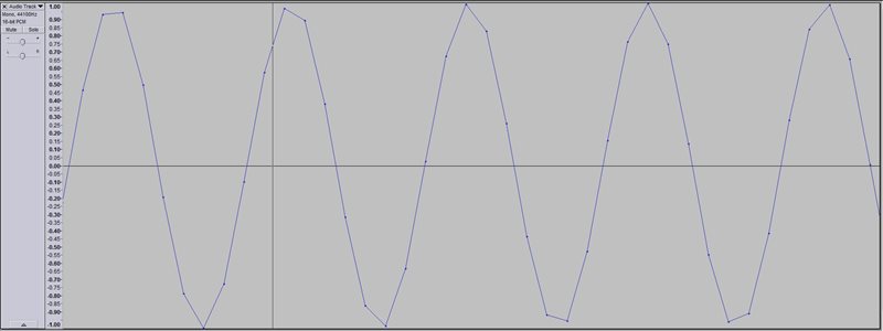

    我是否可以使用3.5mm 音频插孔连接到 BNC 来将 EVM 的线性输出位连接到示波器并绘制模拟信号? 在这种情况下、我们可以看到使用16位到32位时波形的差异。 如果不是、我们还可以通过绘制波形来查看差异吗?
    我们将通过输入线路向 EVM 输入模拟音频信号。 然后、我们可以通过将耳机连接到线路输出来收听输出信号。 我们还可以使用软件修改采样频率和量化位。 但现在、我们需要绘制来自线路的不同信号、并直观地查看差异、而不是倾听差异。 因此、一个想法是将其连接到示波器、将3.5mm 音频插孔连接到 BNC 连接器。 这会有帮助吗? 或者还有其他方法来绘制它?
    Anika
    如果要使用模拟输出、可以将3.5毫米音频插孔连接到计算机的音频输入插孔、并使用 Audacity 记录音频。 但是、应该注意的是、计算机内部将有自己的 ADC、这会对结果进行着色处理。
    -Steve Wilson
    谢谢 Steve、但我想绘制它、Audacity 能否绘制它、以便我们能够直观地看到波形? 或者、我可以使用3.5mm 音频插孔连接 BNC 将其连接到示波器吗? 哪种方法更好?
    Anika、
    Audicity 将直观显示波形。  这是我创建的5k 音调的屏幕截图。  16位、44.1k
    -Steve Wilson
    非常感谢 Steve。 这是一个很好的帮助。 我们将在接下来的两周内提交项目、如果我有任何问题、我将继续向您发布。
