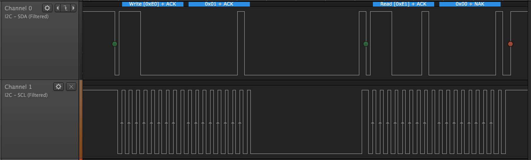

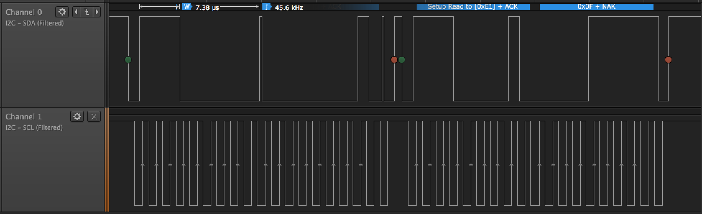

    很有趣 我仍在努力弄清为什么会发生这种情况。  我有一些逻辑分析仪屏幕截图。  一种是使用 EVM、 另一种是使用我们的新测试板。
    在这两种情况 下、PPC"I2C 主机"在快速模式下发送 I2C 命令。  但您可以看到、其中一个可以成功读取寄存器1、而无需复位。
    我的顺序是
    #将0x0F 写入寄存器1。
    W e0 01 0F
    将0x03写入寄存器3
    w e0 03 03
    #读回寄存器3以确认写入
    R e0 03 01
    #读回寄存器1以确认写入
    R e0 01
    #读回寄存器3以确认无复位。
    R e0 03 01
    第一个图像使用 EVM、我能够第一次读回寄存器3、 但读寄存器1会将器件复位。
    下图显示了测试板 、它的功能非常完美。  我可以读取寄存器1、它不会复位器件。
    我看到的唯一区别是重复起始条件下的等待状态、但我不认为这是一个问题。
    我无法在我们的系统中找到这一问题的过去发生, 我承认这是令我感到惊讶的。  我将继续研究这一点。

    您链接到的线程似乎与我们看到的内容不匹配。  I2C 不会被锁定、 也不会发生硬件复位。
    您的客户能否使用逻辑分析仪对 I2C 进行示波器(就像我一样) 并像我所做的那样捕获寄存器1读取?
    如果它们使用的是重复启动条件、 它们可以改用停止/启动、如第二次数据捕获所示。  (这是有效的) 我不能想到为什么它会起作用、但重复起始不会起作用(特别是因为重复起始适用于寄存器3)
    -Steve Wilson

    Kato-San、
    是的、正确。  如果您看一下我提供的逻辑分析仪屏幕截图、  有一个设置、即写入0xE0、reg 1、然后是停止条件。 然后是启动条件 和要读取的设置。  这种方法不会复位器 件、我可以告诉大家、这是有效读取和无效读取之间唯一有意义的区别。
    您的客户还可以尝试使用递增位、并查看他们是否可以从寄存器0x00开始读取2个字节。
    -Steve Wilson
