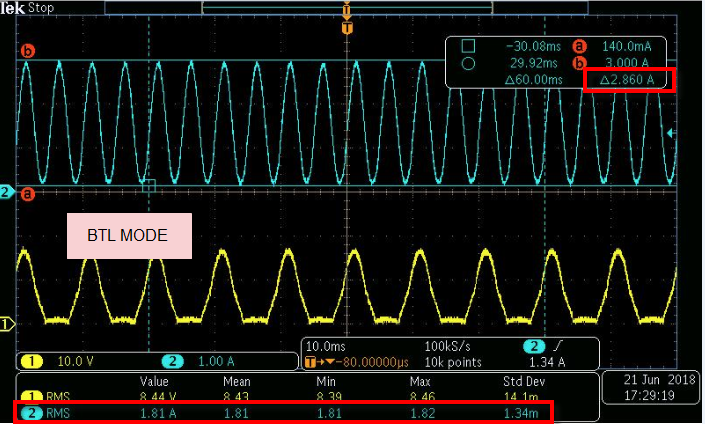

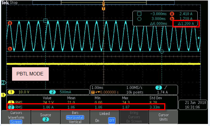

我们发现在 PBTL 和 BTL 模式下、PVDD 电流摆幅不同。
将 BTL 模式电流从0.14A 更改为3A、将 PBTL 模式电流从1.21.A 更改为2.41A。 输出功率约为40W。
您能否检查原因、它是否正确?

    在本例中、扬声器电阻和 PVCC 电压电平是多少? 您是在 TPA3118D2 EVM 上还是在电路板上进行此测试? 因此、BTL 模式下的输出为2*20W、PBTL 模式下的输出为40W、对吧? 电流是在 PVCC 电源线上测量的、对吧? 根据示波器屏幕捕获、输入音频信号为2kHz 正弦波。 您能给我展示一下 SCH 和测试方法吗?
    郑少文
    1.扬声器电阻为4欧姆,PVDD 为24V。
    2.在我的电路板上进行测试。
    BTL 使用单通道输出40W、保持 anoTHR 通道无连接。 PBTL 为单路40W。
    4、是的、电流在 PVDD 上测量。
    5.使用4欧姆的虚拟负载。
