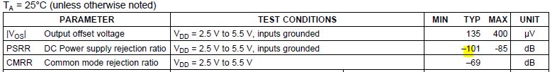

我们正在与客户合作、以确定 TPA6133 本底噪声问题。 请参阅下面的方框图:
在32 Ω 负载、+5V Vbat 电源电压下:
在   系统上安装了两个1uF 电容器后、 在 Vbat 上发现了150mVpp 纹波。  输出本底噪声为~100dB、频谱上的5kHz 和10kHz 杂散产生了可闻噪声。
2.   从 系统中卸下两个1uF 电容器后 ,Vbat 上出现155mVpp 纹波。  输出本底噪声为~100dB、 杂散较低、可闻噪声得以解决。
请 告知:
是   1kHz 信号指定的-101dB PSRR。 请提供 PSRR 与频率间的关系图。
 2. TPA6133可接受的最大纹波电压以避免可闻噪声。
3.这是现成的产品。 我们能否移除这两个1uF 电容器作为权变措施、因为 布局无法更改?    在此实施之前、我们还需要执行哪些其他测试项目?
原理图、布局和 测试报告  均为客户机密信息。  我们 需要根据需要通过电子邮件与产品线进行讨论。

    数据表中的测试条件表明输入已接地、因此没有信号。 我将检查我们是否具有所请求的图。
    请向我发送一封包含详细信息的电子邮件至:ivan.salazar@ti.com
    我将在论坛之外与您一起工作。
    -Ivan Salazar
