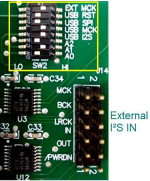

我尝试通过 I2S 将 TLVADC3101连接到 BeagleBone Black Wireless。 我搜索过论坛、没有发现类似的内容、但如果已经有帖子、我可以阅读该帖子。 我只是想知道这是否在一开始就可以实现、如果可以、如果有人可以向我指出如何完成该项目的正确方向。
如果它产生任何差异、我在电路板 bt-mspaudsource-rd 上有一个 TLVADC3101、并且我连接到跳线 J35、J33和 J32上的引脚、这些引脚将连接到 BeagleBone Black 无线

    我认为您的问题与 ADC3101 EVM 与您的处理器的接口有关、如果我错了、请纠正我的问题。
    可使用主板的接头 J14将 EVM 的 ADC3101连接到任何处理器的 μ I²S 总线。 为此、您需要更改 DIP 开关 SW2的设置、以便将开关4和5设置为关闭位置。 请参考下图。

    您在图片中展示了什么电路板? 我使用了 bt-mspaudsource-rd 板、并尝试在该板上单个 tlv320adc3101、然后通过 I2S 将其连接到 BeagleBone Black 无线。 不过、如果使用不同的电路板更容易、我可能只需投资。

    我正在演示如何将 EVM 连接到任何处理器、图片反映了 EVM 的主板。 如前所述、我假设您正在使用 EVM、因为我知道您能够将 MSPAUDSOURCE 板上的 ADC3101连接到 BeagleBone Black 板。
    感谢您的澄清。 在您使用的电路板上、μ I²S 信号可以连接到具有 J32、J33和 J35的外部处理器、因为这会将 μ I²S 总线与 MSP 控制器隔离。 只要 BeagleBone 板 I²S 接口正确提供 μ I²S 时钟、您就应该能够从 ADC 流式传输音频。 什么器件用于配置 ADC3101的寄存器?
