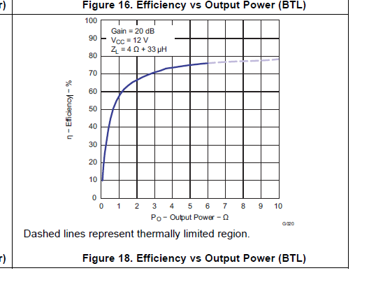

您好、Sirs、
您是否会建议使用20V PVCC 和4 Ω BTL 负载时的 TPA3113效率图? 电流数据表提供了12V 的效率图。
谢谢、此致、
陈耀恩
2018年9月28日
    您好、Wayne、
    此应用非常罕见、我们没有此案例的数据。 无法理解客户为何对 TPA3113D2使用如此低的负载电阻和如此高的 PVCC 电压。 该器件仅支持低输出功率、如果用户真正关心效率、则应使用电阻更高的扬声器和 PVCC 电压更低的扬声器。
    郑少文
