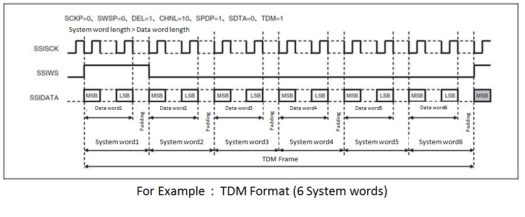

我的客户询问了 PCM1864 的 TDM 模式。
他计划将其与4通道 ADC 配合使用。 在这种情况下、他认为 PCM1864 只能选择 TDM 作为数据传输方法。
但是、他认为内容与 PCM1864的 TDM 格式和客户的微型计算机端兼容。
微型计算机侧仅支持仅将第一个1字设置为 H 的模式
如果在此条件下使用 PCM 1864 (在仅将第一个1位设置为 H 并将以下 SSIWS 输入为 LRCK 的模式下)、它是否仍能正常工作?
请告知我们上述问题。

    根据您的评论、
    由于客户的微处理器格式仅在第一个通道(系统字1)中为高电平、因此我认为 PCM 1864不支持该格式。
    是这样吗?

    通常、在 DSP 模式(TDM)下连接 PCM186x 时、仅需要帧数据第一位上的上升沿。  因此、PCM1864将为客户的第一个通道支持 LRCK 高电平的微处理器、如图所示。
    希望这澄清了您的问题。
