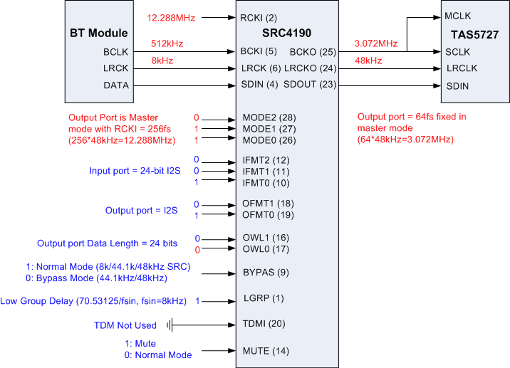

Ho Sirs、
对于那些没有 MCLK 的 BT 系统、我们是否可以使用分立式振荡器作为 SRC4190的 MCLK 源作为下面的块?
谢谢、此致、
陈耀恩
2018年6月25日
    您好、Wayne、
    就 SRC4190而言、音频输入端口是一个3线同步串行接口(LRCK、BCK 和 SDIN)、可在从模式或主模式下运行。 根据您的帖子中概述的方框图/器件配置、输入端口配置为从器件 w BCKI (64*FS)和 LRCKI 作为输入。
    由于它是3线制接口、因此我们不需要 MCLK。 当您说 MCLK 时、您是指参考时钟(RCKI)吗? 如果是这样、您的方框图概述了12.288MHz 的输入、该输入应该适用于此应用。
    请告诉我这是否能解答您的问题。 谢谢。
    Ravi
    Ravi、您好、感谢您的关注。 是的、我将 RCKI 称为 MCLK。 在这种情况下、客户会使用12.288MHz 作为 RCKI 时钟源。 我将客户的原理图和密码发送到您的邮箱地址...Wayne Chen
