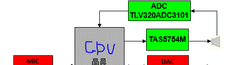

1.在 录制和恢复扬声器麦克风以及分析录制信号和恢复信号后,通过调试麦克风阵列算法,出现削波。  输入 回放源为0dBFS 音乐。
是否有任何建议可通过 TAS5754M 的设置消除削波现象?
2.有没有关于 EQ 启用、EQ 禁用、DRC 启用、DRC 禁用的寄存器? 因为需要写入寄存器以打开和关闭 EQ 和 DRC。
3.进入 EQ 处理之前的增益通常是多少? 是否有任何增益设置或具有该功能?
4、如果我们想 增大音量、是否有任何增益设置来避免模拟输出信号削波。
    您好、Wu、
    我认为最简单的解决方案是关闭 TAS5754M 上的增益设置。 默认值为0dB、但您可以将其降至-103dB。
