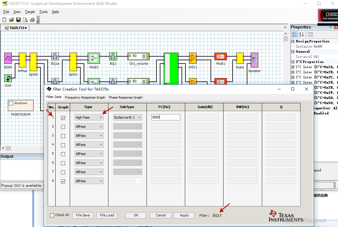

   我们使用 TAS5731M 作为2.1放大器。 两个高频扬声器负责超过5Khz 的左右声道。 10-5Khz 信号由4英寸低音扬声器负责。
  我们的想法是通过 EQ1调整左声道高音、通过 EQ2调整高音到右声道、通过 EQ4调整低音。
  但是、在使用 TI 的 TAS5731M 演示板和 TAS57X1 GDE 计算机工具时发现了一些问题。
  只要 BQ1的任何项目1至7设置为高通、BQ4通道就没有低音(无法实现10-5kHz 信号的带宽)。
      EQ4通道上的信号看起来仅为5K 或更高。 如果只有第8个设置为高通,则对 EQ4没有影响。(如下所示)
2.在测试过程中,发现在2.1模式下,当信号仅输入 R 频道时,低音不会响起,只有 R 频道高音是声音(基本而言,低音也应该响起)。 如果仅输入 L 声道、则 L 声道的高音和低音全部响起(正常)。

1.根据工具上的图表、对 EQ1、EQ2和 EQ4的调整应该是独立的。 但为什么 EQ1的调节会影响 EQ4通道?
2.在2.1模式下,应从 L 和 R 通道获取低音信号。 为什么低音现在只接收 L 声道的信号、而不接收 R 声道的信号?

    我找到了问题。 请将寄存器0x21设置为0x00-42-03。 左通道 BQ 设置影响子通道的原因是当前子通道的输入设置为 POST BQ1、其中包括大部分左通道 BQ。 将0x21更改为0x00-422-03可使子输入成为混频器、并且仅允许子 BQ。 这将解决上述两个问题。
    我在工作台上验证了这一点。
