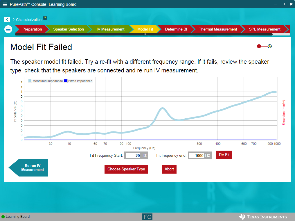

我在 PP_SALB-EVM 越过适配阶段时遇到一些问题。
我遵循 SLOU363A 2014年6月修订版应用手册中的程序。
我连接了一个外部24V 电源和 USB。
出现“Run Hardware Checks (运行硬件检查)”以进入“OK (确定)”状态。
正弦校准会按预期产生较大的正弦音调。
“运行 IV 检查”会产生几秒钟的噪音,但以下型号的 FIT 会失败。  屏幕截图中显示了这一点。
我认为 PC Audio 设置至少根据说明是正确的。  我使用的是装有 Windows 7的 HP 笔记本电脑。
这似乎没有什么帮助。
我看了 SLAA757“智能放大器快速入门指南”,它适用于不同的 PCB,但使用 PPC 时有一些相似之处。  我从未看到过类似图7的结果、其中深蓝色轨迹表示与测量曲线相符、您可以在我的屏幕截图中看到、深蓝色轨迹位于图的底部、而不是图7。  在我的屏幕截图中、您还可以看到阻抗轴的值非常小。  受测扬声器的直流电阻为6.5欧姆。
更改时基故障参数或扬声器类型不会产生任何影响。

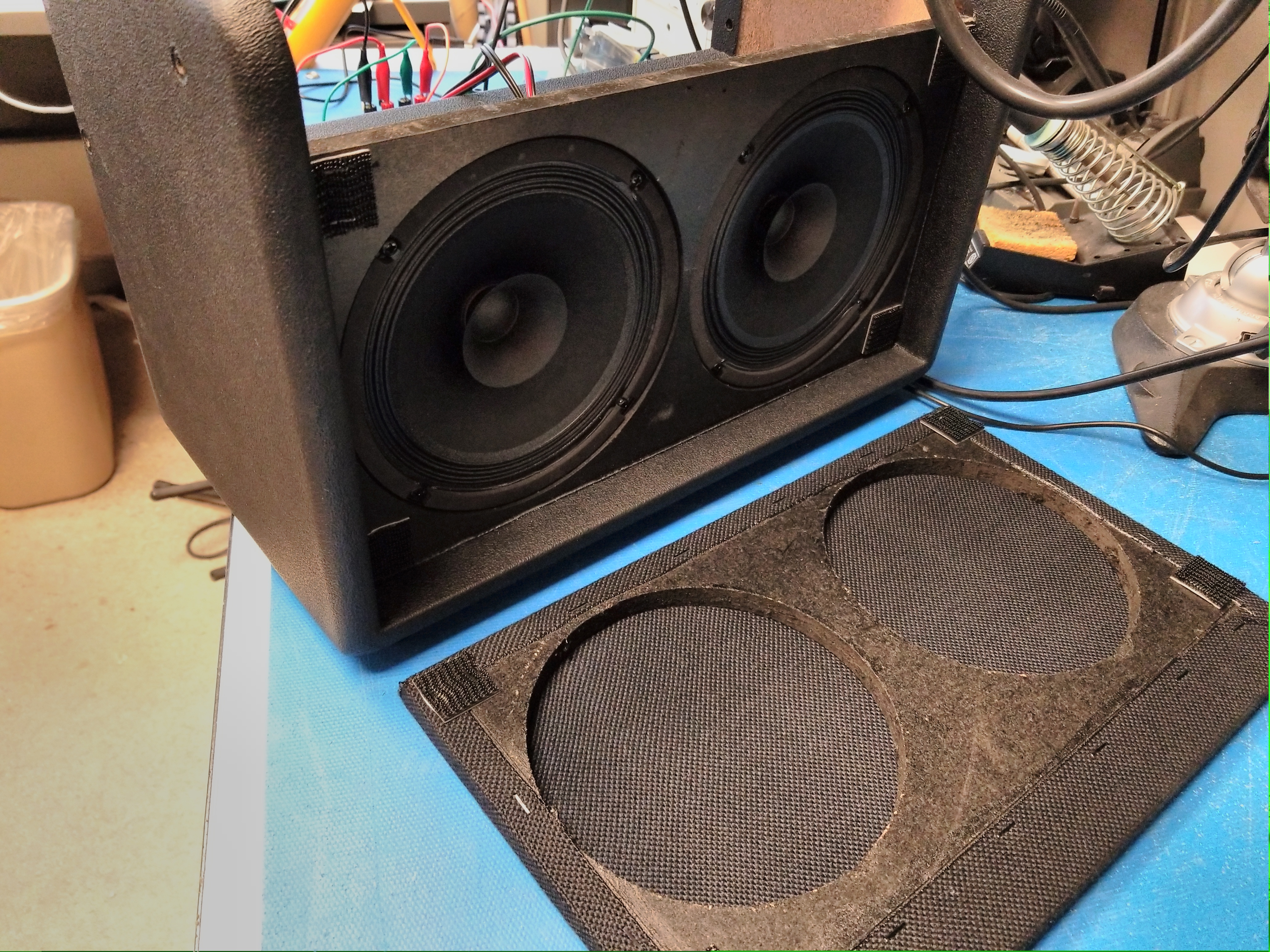

    您能否 展示您尝试描述的扬声器的一些照片? 谢谢。
    Andy
    计划使用5766或5782。  现在测试中也不涉及任何内容。  仅 PP-SALB。

    a)。  我尝试了其他一些扬声器、结果相同。
    b)。 是的、这是我首先尝试的扬声器类型。  出于绝望,我也尝试过大多数其他类型。  最终结果始终是失败。  我认为一个重要的线索是阻抗图的左垂直轴、它始终显示0-1欧姆的范围。
    c)。  我在您包含的链接中浏览了所有文档、但没有找到任何与附录 A2相关的文档。   链接错误?  您有 TI 文档编号吗?
    d)。 我看不到用于附加文件、像图片一样插入的选项、是的、但不是附加的选项。  您可以在 dropbox.com/s/lxhsgk3b1uk3hqd/FenderTestSpeaker.ppc3?dl=0上找到 PP3文件
    我确实花了一些时间在放大镜上寻找不良的焊点或任何可能导致 PCB 行为错误的东西、所有这些看起来都很好。  我确实探测了返回编解码器的扬声器感应线路、以查看信号是否 在那里。  发生了一件有趣的事情、深蓝色曲线不再为0、它显示了一些东西、它是错误的、但它显示了一些东西。  这种效应持续了几次扫描、然后消失了、永远不会返回。  我还尝试更改校准 编号。  在该电路板上、断开扬声器连接后的电压为1.87V。
    我熟悉 EVM 的工作方式。  我已经手动完成了很多次。  我还使用了 Parts Express 的 DATS 系统、该系统也能够执行类似的操作。
    Andy、
    我在 PCB 上进行探测。  USB 正在发送1kHz 校准音。  我确实注意到、电流感应信号(8欧姆电阻负载)的电平比电压感应信号高大约2.5倍。  当负载被移除时、电流感测信号会变为0、当负载接近0欧姆时、电流感测信号会变大、这看起来很好。  因此、我认为在典型扬声器阻抗下、电压感应信号的电平将大致相同。  电压感应信号似乎低于应有的值、但我理解 这是 EVM 设计人员做出的主观决定。
