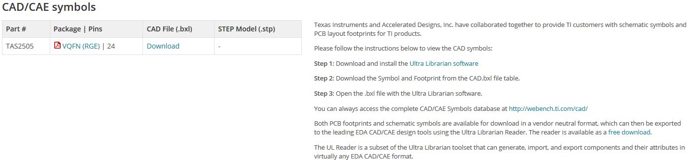

大家好、
我有一个现有的设计、它使用 I2C DAC 通过4极滤波器、数字电位器连接到 TPA2005放大器。  它很复杂、并且使用大量的电路板空间。  我正在查看 TAS2505和类似的器件、想知道是否有一个更简单的器件适合我。  我的音频数据仅为8位/8kHz、I2S 上的完整数据似乎已超时!  有没有更简单的单芯片解决方案?  我想稍后提高我的语音质量、但希望保留我当前的语音数据以进行初始原型设计...

    此芯片上的功耗如何? 它可以在单节升压 AAA 电池上运行吗?
    此外、TI 是否为这些器件提供了用于捕获的原理图器件和布局封装?
    查尔斯
    与您提到的现有设计和 TAS2505相比、我不会期望有太大的功耗差异、但我可以进行一些电流测量。
    产品文件夹的质量和封装部分提供了 CAD/CAE .bxl 文件:
    -Ivan Salazar
    应用工程师-低功耗音频和传动器
