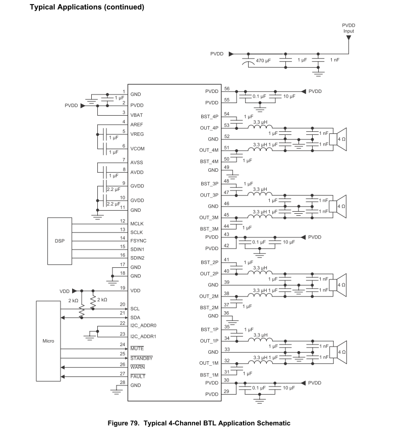

       如果使用 TAS6424-Q1驱动四个扬声器、AIC3254是否可以通过一个 I2S 输出驱动具有 TAS6424-Q1的四个扬声器? 谢谢你。

    'AIC3254是一款立体声音频编解码器、能够在 μ I²S 总线上发送多达两个通道、不支持四通道数字输出。
    使用单个'AIC3254驱动'6424上的四个通道的唯一方法是将编解码器的数字输出连接到两个数字输入、这样放大器将驱动四个扬声器、但将在通道1/3和2/4之间共享相同的立体声竞争。
