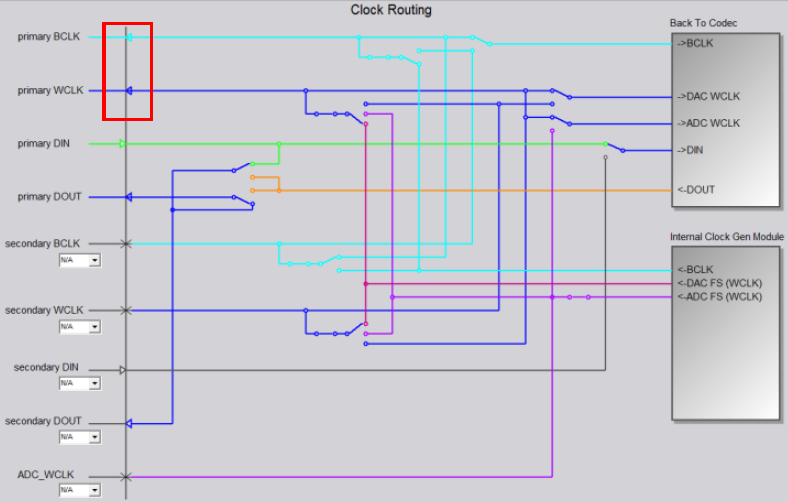

问题1. 在"时钟路由"页面中、指向主 BCLK 和主 WCLK 的箭头方向是否错误?
问题2. 在"时钟路由"页面0 /寄存器33 / D1位为零时、主 DOUT 似乎未连接到次 DIN、而是连接到 DOUT。
当 D1位为1时、主 DOUT 似乎从编解码器串行接口块连接到 DOUT。

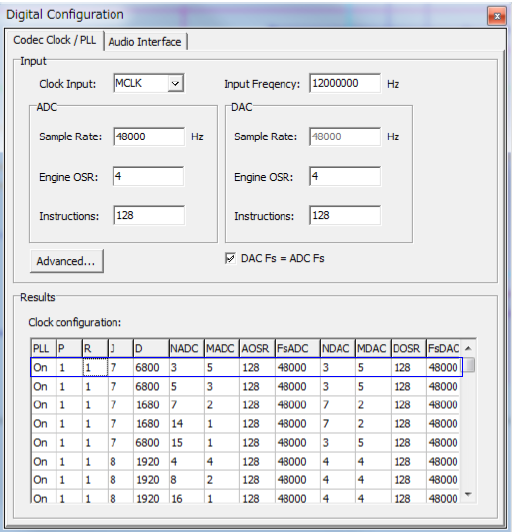

问题3. 在"Digital Configuration"窗口中、他了解到、如果单击了一行时钟配置表、除 AOSR 和 DOSR 之外的其他设置可能会反映到 TLV320AIC3100的寄存器中。 正确吗?
Akio Ito
    伊托-圣、
    是的、GUI 中存在一些错误、包括您指出的有关主 BCLK 和 WCLK 以及主 DOUT 的错误。 遗憾的是,这些问题不大可能得到解决。
    时钟配置、您是正确的。 如果您双击其中一个预设时钟配置、则会将其加载到器件中、但 AOSR 和 DOSR 除外。
