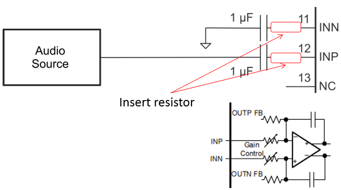

您能告诉我 INN 和 INP 引脚的信息吗?
客户希望通过将电阻器连接到 INN 和 INP 引脚将增益设置为“×5”。
这样、您可以使用 TPA3111D1吗?
Yusuke /日本地区
    Yusuke - San、
    请查看数据表的部分(通过 GAIN0和 GAIN1输入进行7.3.1增益设置)。 它介绍了如何设置器件增益。
    您无法使用到 INN 和 INP 引脚的外部连接来设置增益。
