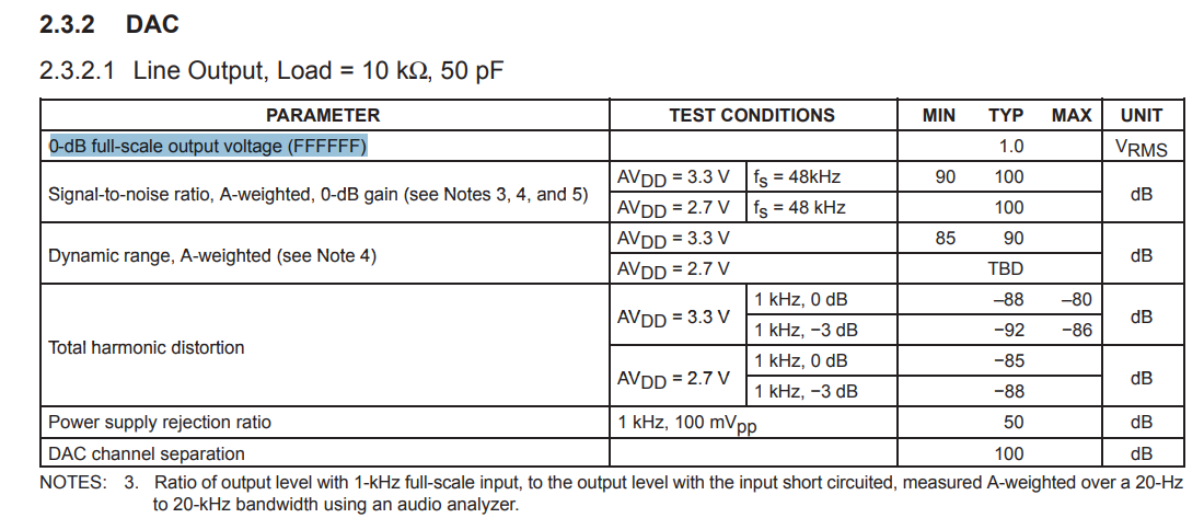

我对 TLV320AIC23B 的 DAC 有一个问题。  满量程输出电压(FFFFFF)为0dB 时,输出典型值为1VRMS 。 这是否意味着该器件的 DAC 高达24位? FFFFFF 的数据可能会产生1VRMS 输出、也就是说、F00000的数据 可能会产生0.5VRMS 输出、对吧?

    您好 Ricardo、
    TLV320AIC23B 可使用16、20、24或32位字长来传输音频数据。
    由于 I2S 数据是有符号(二进制补码)、因此写入(FFFFFF)可能会产生误导。   重点是0dB 满量程输出为1V RMS
    您对 AIC23B 感兴趣吗?  这是一个非常旧的器件、我不推荐用于新项目、我们支持这种旧器件的能力有限。  TLV320AIC3104是此器件的升级版本、成本更低。  我建议在 AIC23B 之前使用该器件。

    他从 Mic 那里获得了一条记录、然后他使用 DAC 输出此记录、但输出电压太小。 是因为输入增益太小? 在这种情况下、我们能否通过内部编程将信号放大到更大的电压电平? 他希望从 LOUT 引脚和 ROUT 引脚输出信号。

    Ricardo、
    该器件没有大量的寄存器可供配置。 左右线路输入有音量控制、但它们只提供+12dB 增益、这对于麦克风来说是不够的。 数据表中的第3.2.2节提供了建议的麦克风输入电路。
    但是、我建议客户选择 TLV320AIC3104、因为它具有可提供59.5dB 增益的内置 PGA。
    -Steve Wilson
