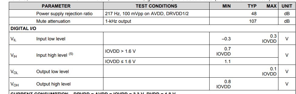

1.8V IO 上的 Th (BCLK)数据是什么?
    Lilian、
    数据表中提供了数字 I/O 信息(请参阅下文)
    -Steve Wilson
    您好、Steve、

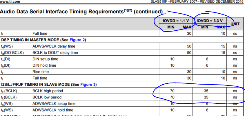

    IOVDD=1.8V 时、我没有找到 Th (BCLK)时序要求的规格...  您能帮助澄清一下吗?
    Lilian、
    我的错误。 我很清楚地误解了你的问题。
    不过、我不确定我是否理解您的需求、如果 IOVDD = 1.1V 时数据为、IOVDD = 3.3V 时数据为、那么您应该能够获得相当好的线性近似值(大约58-60ns)。
