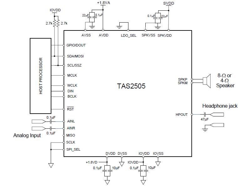

通过使用两个 TAS2505 (单声道)(A、B)
我想将其配置为立体声。
所以、
一个 I2S 的输入相同、
一个是(A) L 通道
另一个是 R 通道的(B)输出。
此时是否可以使用 I2S 设置执行此操作?
或者该怎么办?
终端
    您好 TS、
    您可以使用第0页-寄存器0x3F -位5-4将 TAS2505_A 配置为仅获取左通道数据、将 TAS2505_B 配置为仅获取右通道数据。
