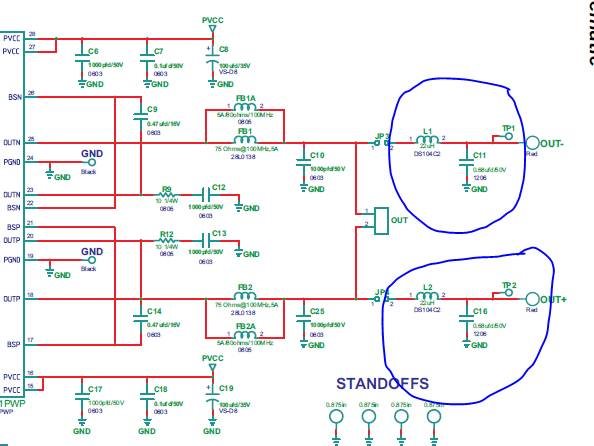

主席女士,
 是否有适用于 TPA3111D1的 LC 解决方案或独立芯片? 仅 需要10Hz-200Hz。
希望很快收到您的回复。 非常感谢。
    您好 Tay、
    请查找介绍如何设计输出 LC 滤波器的文档。 www.ti.com/.../slaa701a.pdf
    该计算工具还可以为您提供帮助: www.ti.com/.../slac729
    郑少文

    您好 Tay、
    您是说 LC 滤波器专用器件吗? 我们不知道可以这么做的器件、我们通常为此使用电感器和电容器。
    郑少文
    您好、Shawn、
    感谢您的回复。 我的客户尝试使用 LC 来执行滤波器、但它无法正常工作、并导致功率下降。 您能帮您看一下吗?
    电感值为22mH、电容值为0.68uF。
    谢谢。 希望很快收到您的回复。
    您好 Tay、
    那么、您是否在 TPA3111D1 EVM 上进行了测量? 我认为22uH+0.68uF LC 滤波器配置没有任何问题。 因此、它是22uH、而不是22mH、对吧? 您能否详细解释一下"它无法正常工作并导致功率下降"?
