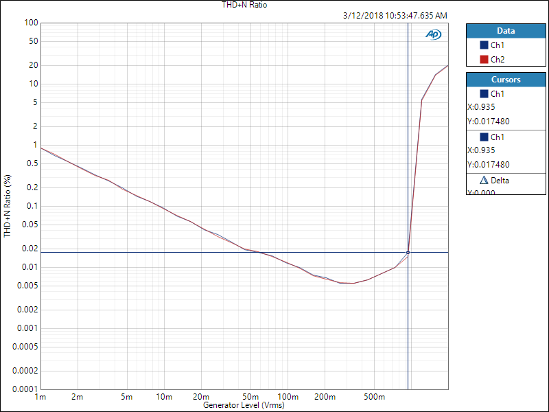

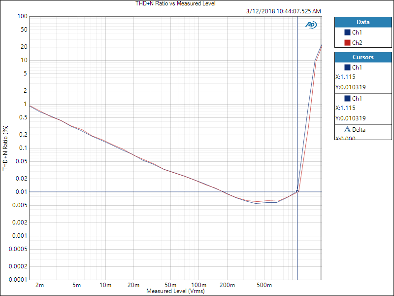

    非常感谢。 这是我在 EVM 上的测试结果。 我能不能说我们的共模输入范围是16 Ω 负载下的.935Vrms 和16 Ω 负载下的0.725Vrms?
    负载= 32 Ω
    满量程输入电压= 0.935V rms
    满量程输出电压= 1.456Vrms
    负载= 16 Ω
    满量程输入电压= 0.725V rms
    满量程输出电压= 1.115Vrms

    根据共模输入范围、您是指提供非削波输出信号的最大输入电压?
    您应该考虑到 TPA6133A2具有固定的4dB 增益。 您的上述测试结果看起来不错。
