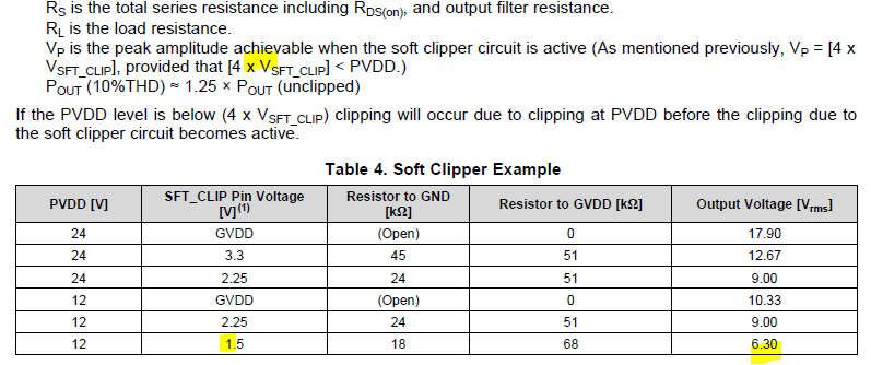

您好、Sirs、
根据 TAS5760M 数据表、TAS5760M 的最大 Vp 将被限制为4xVsft_clip。 在1.5Vsft_clip 的情况下、峰值输出= 4x1.5=6V。 然而、表4显示了高于 6Vp 的6.3Vrms。 您是否会检查  EVM 上的6.3Vrms 典型值或实际测量值? 我们是否有容差数据(Vp=4xVsft_clip +/-?%)?
谢谢、此致、
陈耀恩

    您好、Wayne、
    如数据表中所述、Vp 约为 SFT_CLP 引脚电压的4倍。 对于模拟器件、并不是每个器件都是精确的。 需要使用软削波器示例表的结果来测量实际使用情况。
    为了实现精确的削波控制、请建议客户使用数字削波器功能。
    谢谢、此致、
