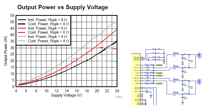

尊敬的 E2E 会员:
您能否确认以下问题?
请参阅下图、PVDD=24V、使用立体声 BTL 模式时、IC 可以驱动2个15W (4Ω)扬声器。
正确吗?
2. 请参阅下图(红色圆圈中的耳机功能)。 它是否可以支持2Vrms 输入(正弦波); 2Vrms 输出(正弦波)?
    尊敬的 Julian:
    是的,TAS5753MD 可以使用24V PVCC 和4 Ω 扬声器支持2*15W 输出。
    DR_IN 输入电压范围为 DRVSS-0.3V ~ DRVDD+0.3V、DRVDD 的建议工作范围为2.97V~3.63V。
