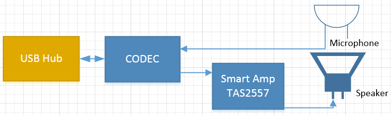

是否有可通过 I2S 或 USB 与主机连接的编解码器以及通过 I2S 与智能扬声器放大器(如 TAS2557)连接的编解码器?

    您是否正在寻找具有 I2S 输入和 I2S 输出的编解码器? 您是否可以共享方框图、以便更好地了解您的需求?

    您好、Ivan、
    很抱歉耽误你的时间。 我在下面添加了一个简单的方框图。 我正在寻找可实现 TI 智能放大器(I2S 输入)的最低复杂性解决方案。

    GUI、
    PCM2706C 可用于 USB 集线器到 I2S 接口。 但它不支持麦克风输入。 它仅为 DAC 和 I2S 输出、没有可用的模拟输入。
    PCM2912A 可用作 USB 至模拟输出接口、并且还具有麦克风输入。 但该器件没有用于连接 TAS2557的 I2S 接口。 您需要使用 ADC 将 PCM2912A 的模拟输出输入 TAS2557的 I2S。
