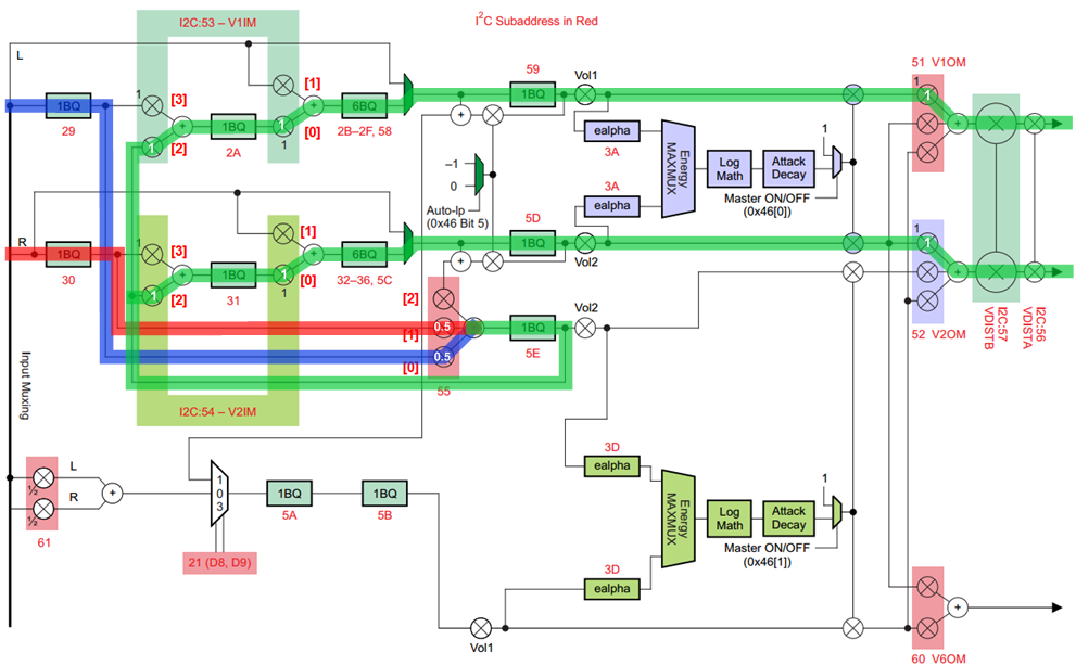

尊敬的 Sirs:
我的客户希望使用 TAS5731设计扬声器项目。
此扬声器系统为单声道输出、但包含两个扬声器。
一个扬声器用于高音扬声器、另一个扬声器用于中频和低音扬声器。
请告知您如何使用两个扬声器将 TAS5731配置为单声道输出。
谢谢。
    尊敬的 Peter:
    该器件可在 BTL 模式下使用、并且处理流程可配置如下。 输入(R+L)/2用于低音扬声器和高音扬声器。
    但您需要知道、在本例中、高音扬声器和低音扬声器都只使用一个 DRC。
