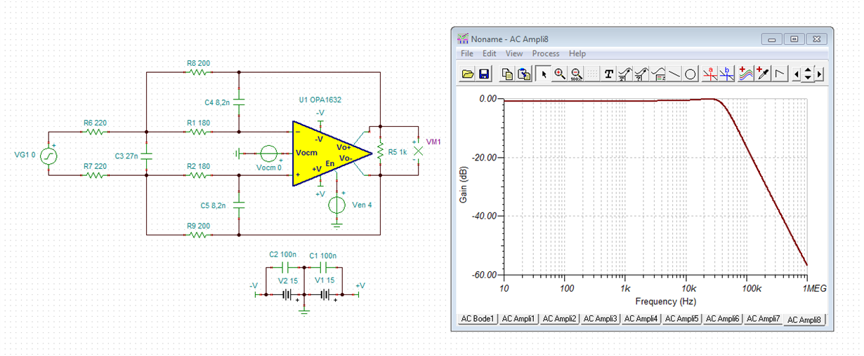

客户希望在 PCM1798之后使用 OPA1632来执行差分线路输出。
线路输出需要输出差分1Vrms。
您能否建议如何实施此设计?

    您好 SHH、

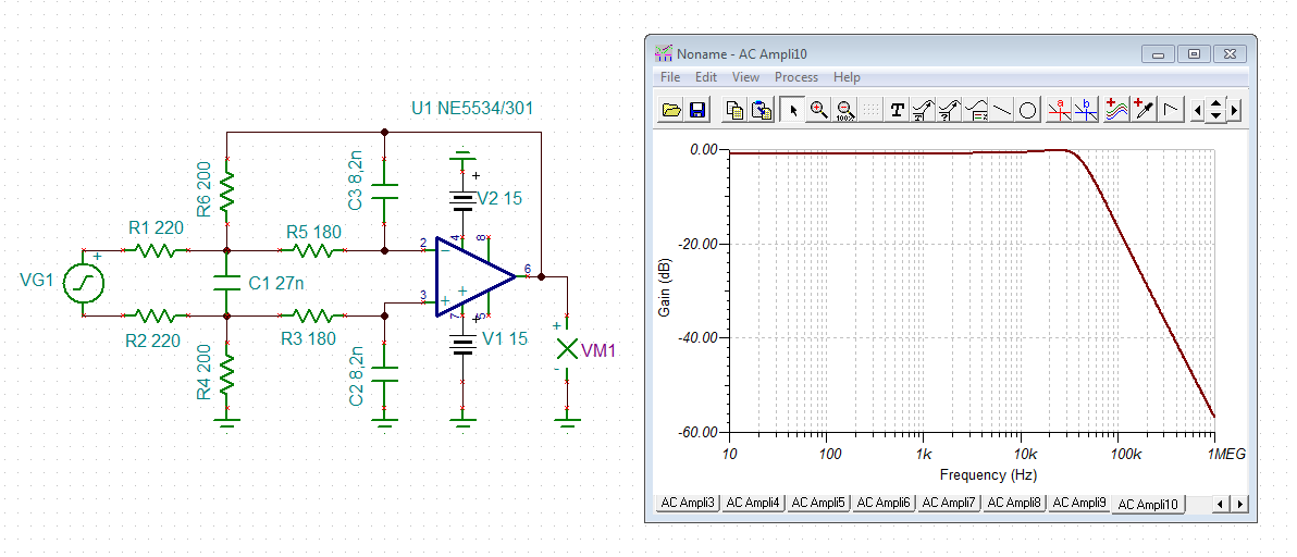

    您是指 PCM1798数据表中的图32之类的电路、但使用 OPA1632代替 U3=NE5534? 是否还需要一些低通滤波?
    Kai
    尊敬的 Kai:
    是的。 这是可行的吗? U3仅是单端输出。
    R3和 R4是否可以连接到 OPA1632?
    有无低通滤波器、您会推荐吗? 它适用于高端线路输出应用。
    BR、
    SHH
    您好 SHH、
    是的、应该起作用:
    Kai
    用于比较:
    Kai
