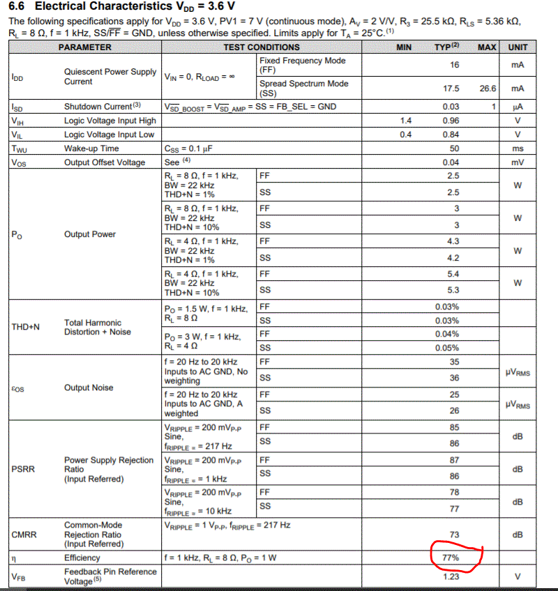

LM48511规范的效率为77%、但我自己的电路板仅为55%(升压效率为85%)。我应该如何修改它
测试条件如下
    您好、Smith、
    这可能是由错误的设计或测量导致的。 您可以参考 音频功率放大器性能测量指南 应用报告、了解如何执行效率测量。

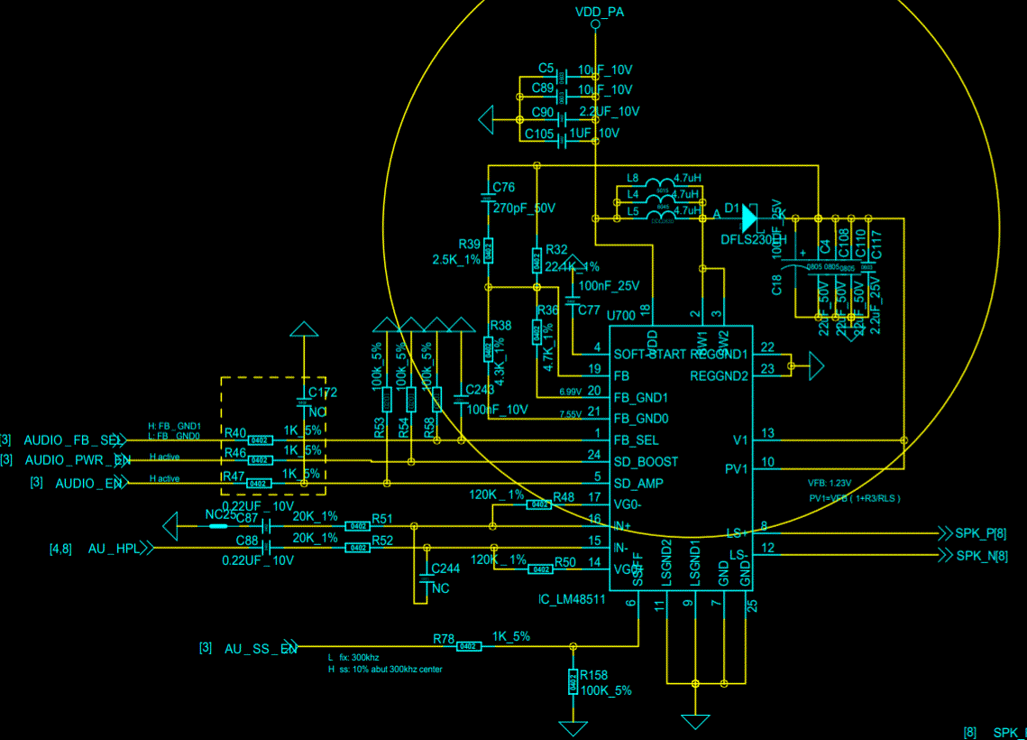

    能否为我提供一个原理图来审查您的设计?
    Jos é Luis Figueroa
    音频应用工程师
    您好 Jose,
    感谢您的回答,FYI
    您好、Smith、
    我注意到该器件具有三个升压电感器、但该器件设计为与一个电感器配合使用。 也许这种情况会导致效率问题、您可以尝试仅使用一个电感器。
    您还应验证是否正确执行了测量。
