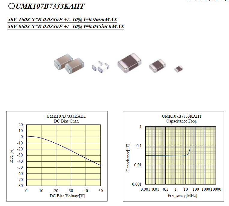

    EVM 使用33n/50V/X7R 电容器作为自举电容器。 由于2类电容器的电压依赖性、在太小的封装中购买此电容器可能会导致电容太小:
    您可以看到、22n/50V/X7R/0402电容器在较高的偏置电压下会出现巨大的电容损耗! 33n/50V/X7R/0603显示的电容损耗要小得多。

    您好、Yoshiki、
    您能否显示数据表?
    Kai
