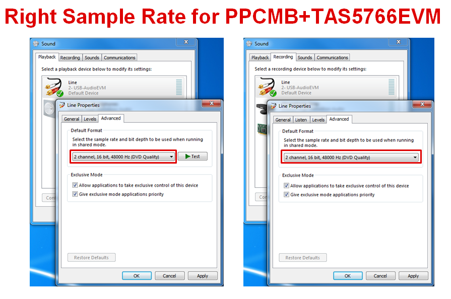

为了使用 PP-SALB-EVM 执行扬声器表征、我在通过硬件检查时遇到问题。  我遇到的三个故障是"错误的默认采样频率"、"无法录制音频"和"无法回放音频"
我尝试按照说明调整默认采样率、但当我转到音频属性时、没有可用的高级选项卡。  如果 Windows 10 PC 与 Windows 7有所不同、我将使用 Windows 10 PC。

    当我将 PP3安装到另一台 win10计算机上时、我能够让 PP-SALB-EVM 板通过所有硬件检查。  这使我能够对正在工作的发言者进行定性。  但是、当我在 TAS5766评估板和 PP 音频主板上旋转电路板以开始调优过程时、我遇到的问题与在另一台计算机上使用学习板时遇到的问题相同?  是否有任何关于下一步尝试的想法?
    如果您使用 PPCMB + TAS5766MDCAEVM、 则必须确保在 Windows 中将采样率设置为48kHz。 请参阅下面的幻灯片。
    当我查看属性时、我没有"高级"选项卡?  这与我以前在另一台计算机上看到的问题相同。  请参见随附的图像。
