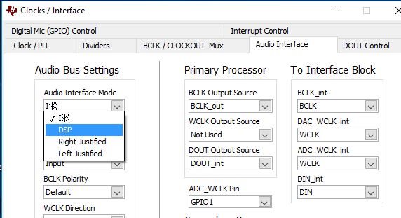

我们  支持客户对 TLV320ADC3101进行编程、以将 DMIC 输入(引脚19、引脚20)转换为 TDM 输出。 不过、我们在 GUI 中看到了 DMIC 配置选项卡、ASI 页面中没有 TDM 选项。 您是否会建议将 TLV320ADC3101的 ASI 配置为 TDM 的过程?

    您好、Wayne、
    要将器件配置为 TDM 模式、仅需将音频接口设置为 DSP 模式、前提是提供给器件的位时钟频率大于 N×Data_size×FS、其中 FN 是 TDM 总线中通道的第 Number。

    您好、Diego、
    客户在 www.ti.com/.../slaa508.pdf 上编写了 CFG 跟进 ADC3101应用手册、仍然获得平坦的 DMCLK 和 DOUT 输出。 您是否会帮助我们检查是否存在缺失或错误?

    您好、Wayne、
    我修改了代码、看起来 iw 问题与时钟配置有关、特别是寄存器4。 它被配置为使用一个逻辑"0"作为 PLL 输入并使用 PLL 作为内部时钟树的源、这将导致内部没有时钟运行。 根据之前的响应、寄存器4的正确设置将是0x00 (如果他们想要将 PLL 输入连接到逻辑0、则为0x0C)。
