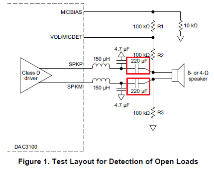

器件型号:TLV320DAC3100
大家好、
有 应用手册"TLV320DAC3100开路负载检测测试"。
您能告诉我  所需220uF 电容器的规格(额定电压、允许的纹波电流等)吗?
http://www.ti.com/lit/an/slaa540b/slaa540b.pdf

    您好、Yaita-San、
    您应该选择电压速率高于 SPKVDD 的电容器。
    -Ivan Salazar

    感谢您的支持。
    关于电容器的"允许纹波电流"、我认为 如果 应用2.5W@4 Ω 、则需要大约0.8A 的电流。
    I^2 = P / RL = 2.5 / 4 = 0.625
    I = 0.79 (A)
    我的理解是否正确?
    如果答案是肯定的、我的客户认为由于其应用的尺寸限制、很难使用满足要求的电容器。
    雅丽塔
    Yaita-San、
    这可能是通过电容器的电流的一个很好的理由。 虽然您共享的应用手册(www.ti.com/.../slaa540b.pdf) 也对音频音量级别有一些考虑、但这是否已考虑在内?
    -Ivan Salazar

    您好、Ivan - San、
    感谢你的答复。
    我会将以下内容告知客户、作为考虑因素。
    >虽然您共享的应用手册(www.ti.com/.../slaa540b.pdf) 也对音频音量级别有一些考虑,但是否考虑了这一点?
    雅丽塔/日本地区
