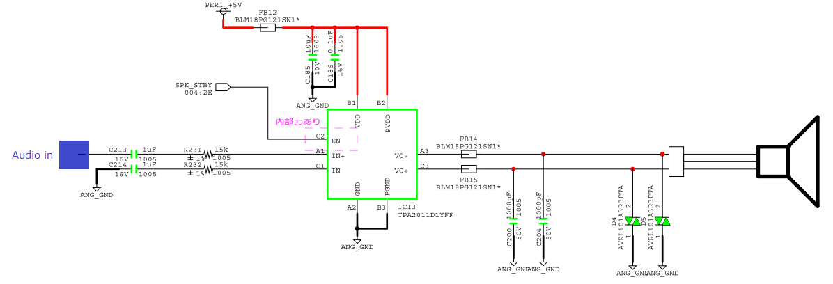

我设计了一个新电路板。
我在音频电路中使用了"TPA2011D1YFF"、音频输入为单端
在单端、启动失衡会随差分输出发生。
当启动失衡时、会出现噼啪噪声。
启动时是否有针对失衡的对策?
-Satoshi

    是否在器件开启或关断模式激活时出现噼啪噪声?

    尊敬的 Jos é
    打开电源时发出噼啪噪声。
    在 EN (ENABLE)之前为5V 电源供电。
    当 EN (ENABLE)被设定为 H 电平时、输出没有变化。
    在操作 H 桥时、会出现输出不一致的情况。
    之后、输出正常声音。
    -Satoshi
    您好 Satoshi、
    您是否在打开器件之前发送输入信号? 如果是这样、在发送输入信号之前、有必要等待器件完全导通。

    尊敬的 Jose
    信号在打开电源后被输入。
    当使能设置为 H 电平时、始终会发生该情况。
    这被视为器件的特性。
    我通过调整输入侧来避免这种情况。
    -Satoshi
    Satosi-San、
    该器件的启动时间为4ms、因此您应该在发送输入信号之前等待该时间。
    由于输入电容器的放电时间不同、在单端配置中会出现噼啪噪声。 如果输入电容值较低、则可以降低噼啪噪声、也许您可以尝试0.1uF。 此外、输入信号的发送应在开始时具有最低音量、之后可以增加音量。

    尊敬的 Jose
    感谢您的建议。
    通过减小输入电容器来降低噼啪噪声。
    选择的输入电容为0.01uF。
    消除噼啪噪声是不可能的、但可以降低噪声。
