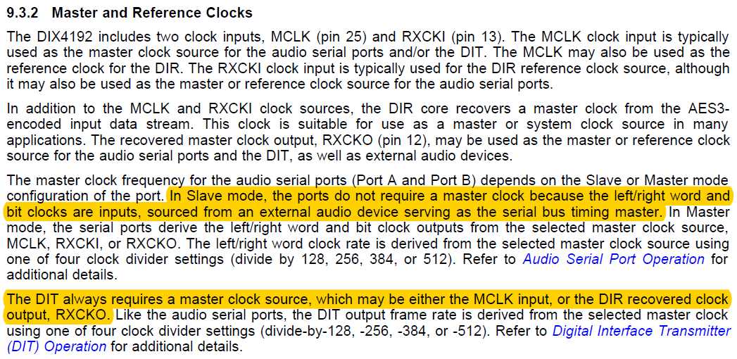

大家好、我有几个简短的问题:
1.问题:
在应用中、具有输入 A (音频串行端口 A - SDINA)和输出(DIT - AESOUT)的 DIX4192同时使用。 输入用于从机模式。
数据表显示、在从模式下、输入端口不需要主时钟。 但对于输出、它表示需要主时钟。 这对我来说似乎是矛盾的。
问题:
在从模式下输入 A 和 AESOUT 被同时使用时、是否需要主时钟?

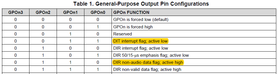

此外、为什么 DIT 中断标志低电平有效、DIR 非音频数据标志高电平有效 这对我来说似乎也是矛盾的、因为以相同的方式使用这两种 LED 需要2种不同的设置。

    1. 是的 ,DIT 始终需要主时钟。  如数据表所示、DIT 输出帧速率源自主时钟。  DIR 不需要这一点、因为另一端的 DIT 提供输出帧速率。  如果在从机模式下使用、I2S 无需 MCLK、因为时钟都来自外部源、 在该器件上生成 DIT、因此需要主时钟。  我看不到矛盾。
    不建议这样使用 GPIO、 考虑到 VOH 为0.8*VIO = 2.64V 、VOL = 0.2*VIO = 0.66V、 从技术上讲、可以使用一个昏暗且输出低的 LED。  最好使用晶体管或开关来实现这一点。
    您可以使用 N 型或 P 型器件、具体取决于器件是高电平有效还是低电平有效。
