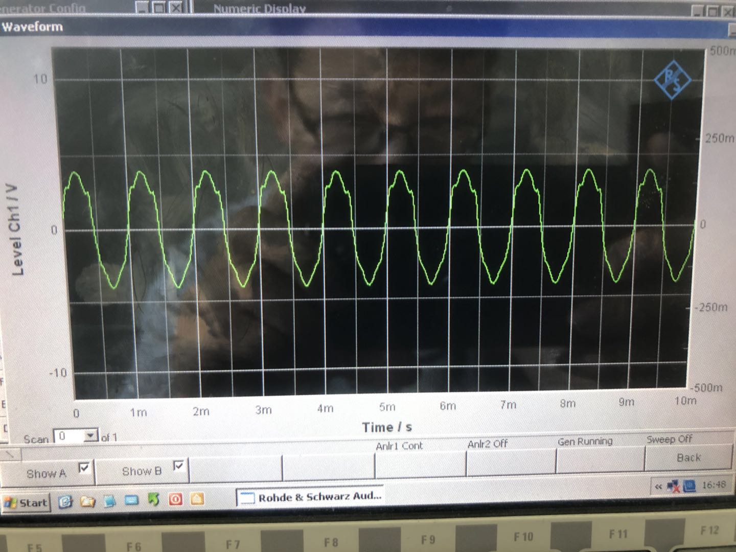

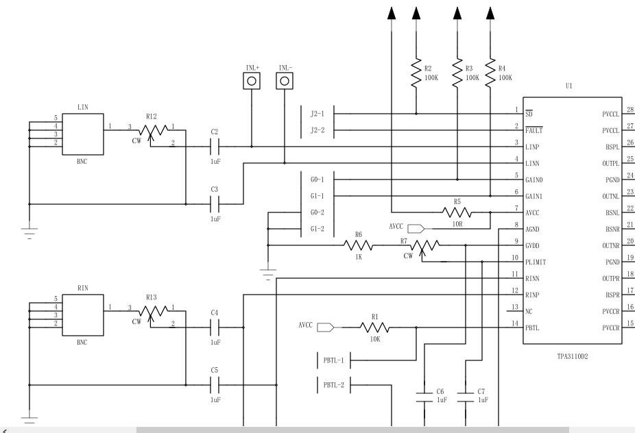

  根据 SCH、我们已经测试了1kHz 正弦波信号并失真了输出信号。 我们可以分析问题吗?
    Ping 您好、
    您能否告诉我波形是在电感器之前还是之后测量的? PLIMIT 引脚上的电压是多少? 确保其足够高、以使输出不会被削波。 请在数据表的第9.3.4节中找到有关此功能的更多信息。 此应用中使用 BTL 模式、请确保 PBTL 引脚上的电压处于低电平。
