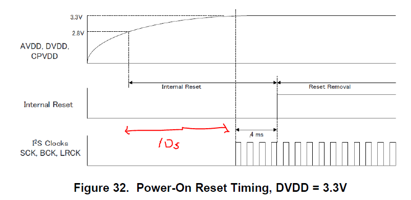

尊敬的专家:
我想与您再次确认上电复位时序。
根据图32。在4ms 内部延迟时间后触发 I2S 时、是否启用复位?
在我的应用中、系统时钟将在所有电源轨就绪后启用。 (当所有电源轨就绪时、在5~10s 延迟时间后、时钟将从主芯片发出)
此应用是否存在任何风险?
    您好 Ben、
    从 DVDD>=2.8V 开始、内部复位大约需要8ms。 预算10ms 以确保安全。
    Andy
    尊敬的 Andy:
    感谢您的回复。
    尊敬的 Andy:
    是否可以知道在内部“复位删除”之后提供时钟时会发生什么情况?
    您好 Ben、
    在您描述的用例中、我认为没有很大的风险。 只要将所有预期的时钟(SCLK、BCLK 和 LRCLK)应用于 TAS5766M、器件就可以播放了。
