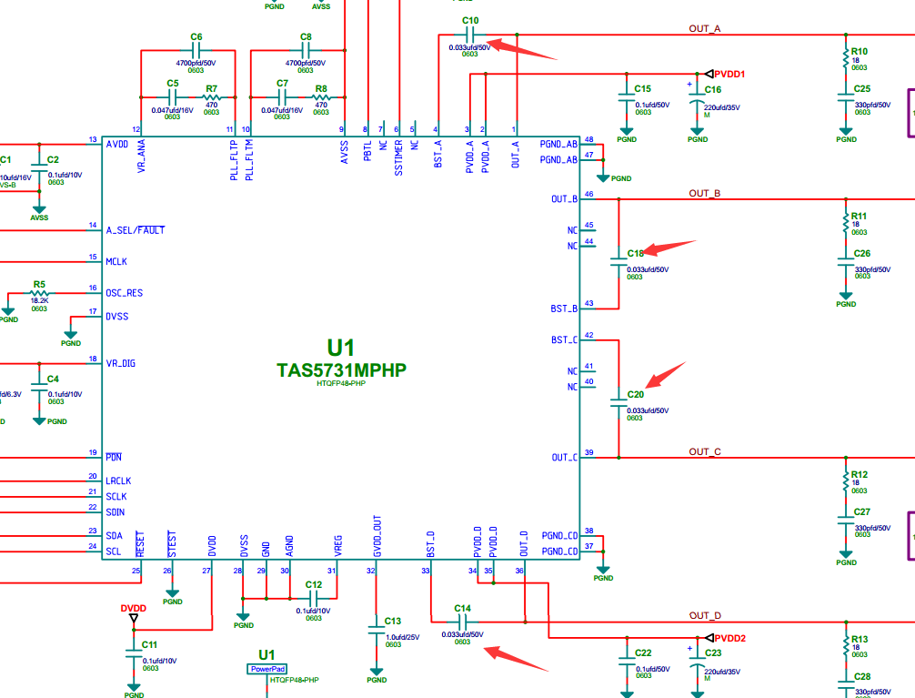

    必应、您好!
    我不能完全理解为什么要将103uF 的高电容器用于自举电容器。 请遵循 TAS5731M EVM 中的设计。
    郑少文
    抱歉、它是103pf! TI 的 tas5731m EVM 使用333pf、但我听到一些消息建议将 bootsttap 更改为103pf!我想让 konw 为什么更改?
    必应、您好!
    PVCC>18V 时、自举电容可使用10nF 电容、以避免充电不足。 但是、如果您将寄存器0x10设置为值0x07、您仍然可以使用33nF 自举电容器、而且问题也可以得到解决。 我们推荐第二种方法、即更好的分辨率。
    郑少文
    大家好、Shawn
    也就是说,如果 PVCC<18V 并将寄存器0x10的值设为0x02,我可以使用自举电容仍然使用33nf?
    正确
