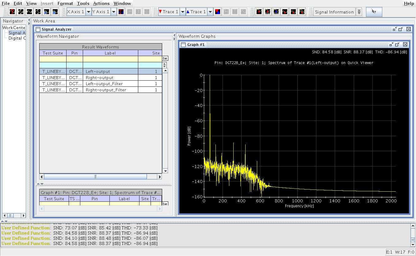

    Sunil、
    您可以对输出执行 FFT 吗?
    我想看看频谱是什么样的。
    -Steve Wilson
    您好、Steve、
    请查找随附的低功耗差分输出 FFT 数据图像。
    谢谢、此致、
    Sunil BK
