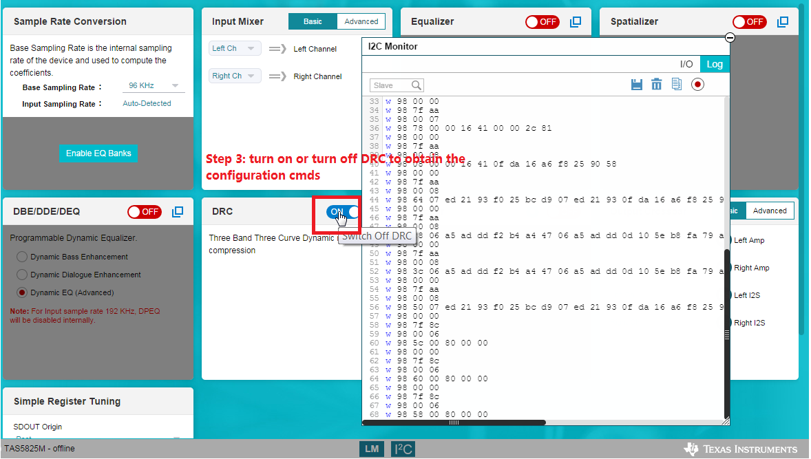

器件型号:TAS5825M
 请告诉我 TAS5825M 的 DRC 开/关寄存器。
(我在您的规格表中找不到它们)
    您好、客户:
    启用或禁用 DRC 不是单个寄存器、而是一系列配置。 请使用 I2C 日志功能来获取相关 的寄存器配置命令。 详情如下:
    Alix Wan。
    e2e.ti.com/.../About-DRC_0030_Settings-of-TAS5825M_5F00_.pdfHiAlix Wan、
     谢谢你。 寄存器的注释。
    但是、我面临的是该芯片的 DRC 性能问题。
    我已经设置了 DRC 限制以保持 扬声器的最大输出、似乎可以正常工作。
    但是、当体积增益形成 DRC 点时、DRC 限制点会相应地向下移动、从而导致输出保持不变。
    请参阅附件。
