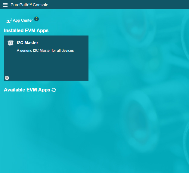

请问为什么 PurePath Console 3没有可用于测试的 TAS3251EVM 应用? 下面是我的 PurePath 3控制台。 我没有任何要测试的应用程序。

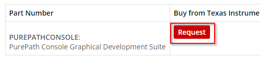

    请通过以下方式申请:
    单击此链接 :http://www.ti.com/tool/purepathconsole
    在此处、您应单击请求按钮:
    然后输入所需模块的设备名称:
    审批后、您将有权访问 TAS3251模块。
    -Adam
    如果您的问题已得到解答、请单击"此问题已解决"按钮!

    感谢您的回复。 我已通过我的经理的账户申请该信息。 可以为我查看一下吗?
    我们最初申请使用 TAS5756EVM 访问 PurePath。 我们同时购买了 TAS5756EVM 和 TAS3251EVM。 TAS5756EVM 可与 PurePath 控制台2配合使用。 当我们尝试使用 PurePath 控制台3测试 TAS3251EVM 时、没有任何 EVM 可用。 我们在大约3天前为 PurePath Console 3申请了 TAS3251EVM、现在仍然无法访问它。

    您只能使用相同的 my.ti 帐户访问您已获得批准的模块。 这意味着您应始终在 E2E 上使用相同的 my.ti 帐户、请求软件并使用 PPC3签名。

    我已批准您的访问权限、您将在接下来的15分钟内收到通知。
    很抱歉、我们正在修改审批流程、未来的审批将会快得多。
