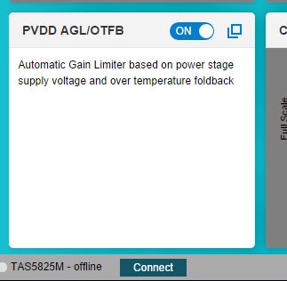

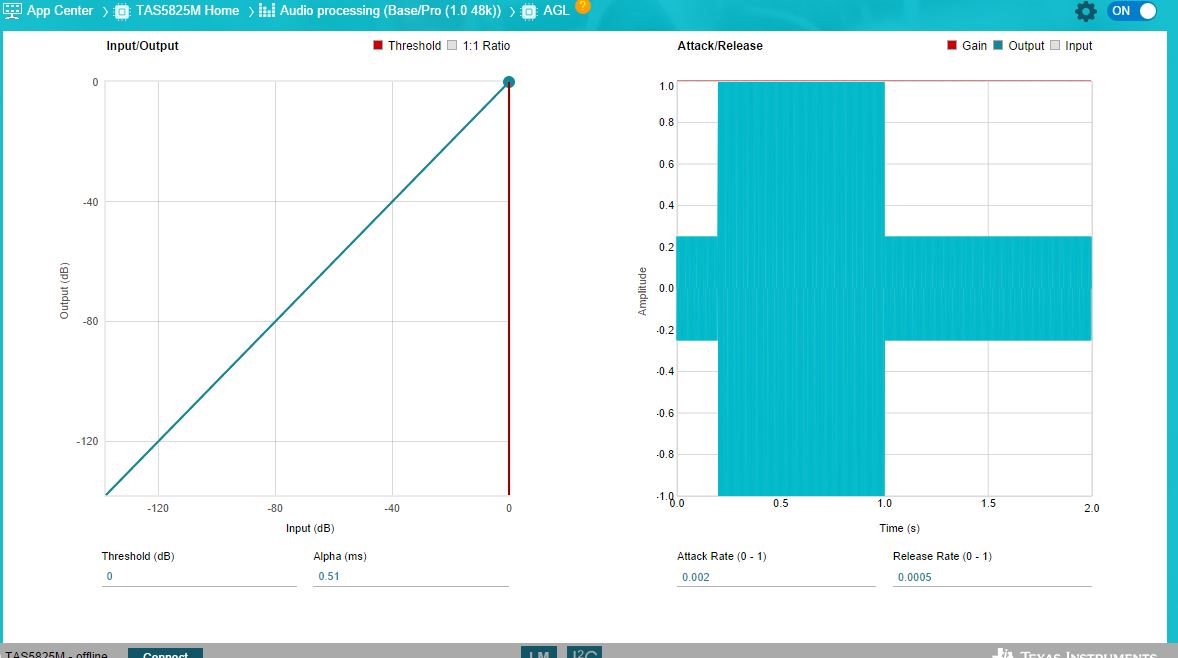

您好、Sirs、
您是否会告知 TAS5825的 PVDD AGL/OTFB 功能以及如何优化其配置? TAS5825的输出电流限制是否可编程?
谢谢、此致、
陈耀恩
2018年6月9日
    您好、Wayne、
    关于 PVDD AGL/OTFB 功能的详细特性、我会尝试找到一些材料并发送给您。
    对于输出电流、我们无法直接对其进行编程。 但我们可以使用 AGL 来限制输出电压和输出电流。
    Alix Wan。
