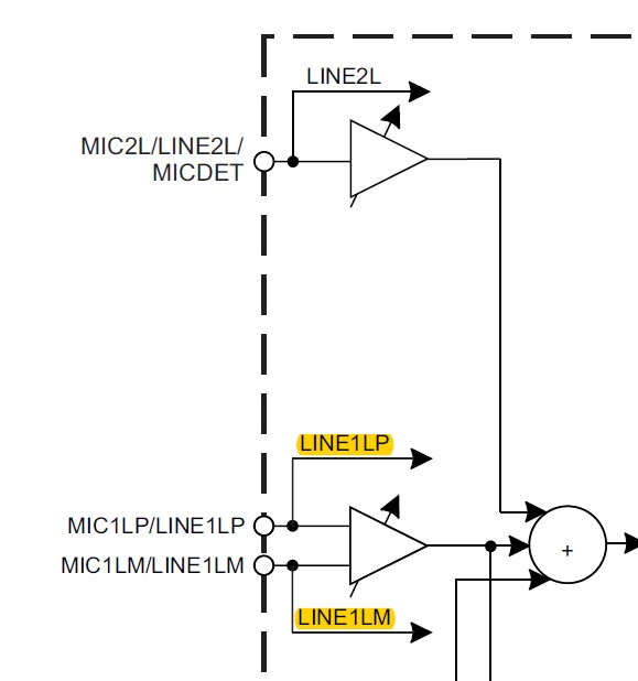

你(们)好,先生
请问3104支持模拟输入检测吗?
    Kai、
    AIC3104具有 MIC 检测功能、但必须禁用 MIC2L/LINE2L。 MIC 检测将提高寄存器14中的"耳机检测"标志(D4)、然后检测结果将显示在寄存器13 D5-6中。
    -Steve Wilson
    您好 Steve
    感谢你的帮助
    是否有任何 TI 解决方案或外部电路可以支持差分线路输入信号检测?
    Kai、
    PCM186x 系列器件具有称为 Energysense 的功能。 可检测信号是否高于特定阈值的器件。 这可以按您需要的方式使用。
    不过、PCM186x 是音频 ADC、因此您仍需要 DAC。
    -Steve Wilson
