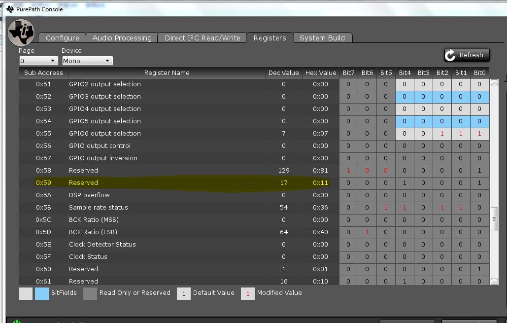

我们正在使用 TAS5756M 的 HybridFlow 4、发现我们无法使用 PPC2修改自动静音时间(P0-R59)。
测试在 EVM 上完成、P0-R59显示为保留。
但是、数据表中的 P0-R59显示为 R/W、这意味着它应该是可读和可写的。
请检查一下吗?

    请参阅下面的屏幕截图。
