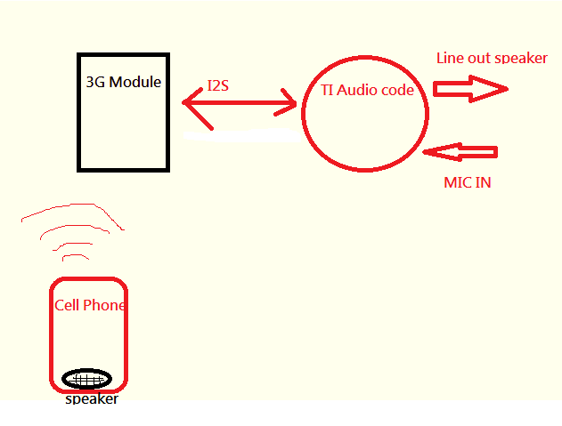

    您好 Steve
    那么 、TLV320AIC3254是否 支持 下图所示的功能?
    随附的文件是我们设置的 pfw 和 cfg 文件、如果我们错过了任何内容、您能帮我们看一下吗?e2e.ti.com/.../2nd_5F00_case_5F00_Moderm_5F00_48KHz_5F00_16bit.7z
    下面添加图表
    BU 有什么评论吗?
    Eric、
    是的、很抱歉耽误你的时间。 该 cfg 文件是一个混乱的文件。 注释与命令不匹配。
    根据我所能知、它们同时使用 HPOUT 和左/右 LOP 输出。 对吗? PLL 配置看起来很好、这通常是人们被卡住的地方。
    您的图表并没有显示太多内容。 因此、很难知道他们要做什么或需要什么。
