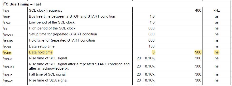

您好、Sirs、
根据 I2C (NXP) 2014规范、有最低保持时间要求、但没有最长限制。 但是、TAS5825数据表定义了最大900ns?  客户能否 按照 NXP I2C 规范测试 I2C 信号完整性?
NXP I2C 规范
TSA5825数据表
谢谢、此致、

    您好、Wayne、
    让我们与设计人员确认、稍后再与您联系。
    郑少文
    您好、Wayne、
    如下图所示、最大数据保持时间是数据设置时间和最大上升沿转换时间的直接反映。 之所以需要数据仅在时钟为低电平时才会改变状态、是因为 SCL 为高电平的数据转换被定义为启动或停止条件。
    Boht TI 和 NXP 需要遵循此规则。 因此、它不会影响最大保持时间和 SCL 保持低床垫的时间。 NXP 未指定最长时间的原因可能是他们认为客户会知道上面的基本标尺。
    因此、在您的一侧、您不需要 过多地关注这种差异。
