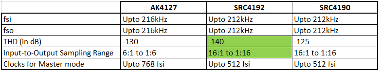

您能不能告知我们是否有任何与 AK4127类似的器件?

    感谢您为 AK4127连接 DS。 回顾一下、这是一个具有-140dB DR 的立体声 SRC、此外它是一个由硬件控制的器件。 我不确定我们尝试在系统级别达到什么规格、但如果我们需要满足 DR 值、我建议使用 SRC4192...如果我们可以使用-125dB、您也可以使用 SRC4190。
    下表是所有3个器件的简要比较。
    请注意、与 AK 器件相比、TI 器件支持宽输入到输出采样率。 最后、我确实审查了群延迟#、我们也应该在该领域进行比较、但最好了解客户的实际规格、以了解设计要求。
    希望这对您有所帮助。
